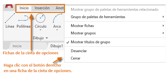

Para desanclar la cinta de opciones
- Haga clic con el botón derecho en las fichas de la cinta de opciones y seleccione desanclar.

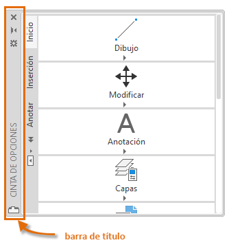

Para anclar la cinta de opciones en una nueva ubicación
- Si no está anclada, desancle la cinta de opciones
- Haga clic en la barra de título y arrastre la cinta de opciones desanclada al extremo izquierdo o derecho, o a la parte superior del área de dibujo.
- Cuando el contorno de la ventana se muestre en el área de anclaje, suelte el botón.
Nota: Para restaurar la cinta de opciones a su ubicación anterior, haga doble clic en la barra de título.
