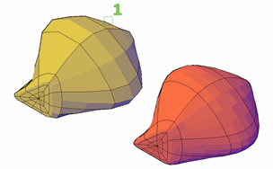

Incremente en un nivel el suavizado de los objetos de malla.
El suavizado aumenta el número de facetas de la malla, por lo que se obtiene un objeto más redondeado.
Las facetas son los componentes subyacentes de cada cara de malla. El suavizado puede aumentarse hasta el nivel especificado por el valor de SMOOTHMESHMAXLEV, siempre y cuando el número de caras no supere el valor de la variable de sistema SMOOTHMESHMAXFACE. Si se seleccionan varios objetos con diferentes niveles de suavizado, el suavizado de cada objeto se aumentará en un nivel.
