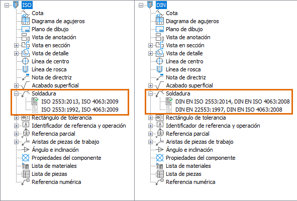

Actualización de revisiones de las normas ISO y DIN para los símbolos de soldadura
El símbolo de soldadura se ha actualizado en el conjunto de herramientas AutoCAD Mechanical 2021 para admitir las últimas revisiones de las normas ISO y DIN (ISO 2553:2013 y DIN EN ISO 2553:2014). Los cambios incluyen la revisión de los símbolos elementales y complementarios, así como la nueva notación de soldadura (distancia entre dos puntos). La admisión de líneas de referencia múltiple también se añade a la última revisión.
Gracias a la compatibilidad añadida con las nuevas revisiones de las normas ISO y DIN, puede anotar los documentos creados en el conjunto de herramientas AutoCAD Mechanical utilizando las últimas revisiones de las normas de soldadura. Aunque puede utilizar las últimas revisiones de los documentos nuevos, el conjunto de herramientas AutoCAD Mechanical continuará admitiendo las revisiones heredadas para permitir que los documentos creados en versiones anteriores puedan abrirse, editarse y guardarse.
Nota: Al guardar la nueva revisión de los símbolos de soldadura en un formato de archivo antiguo, el símbolo de soldadura se convierte en un bloque.

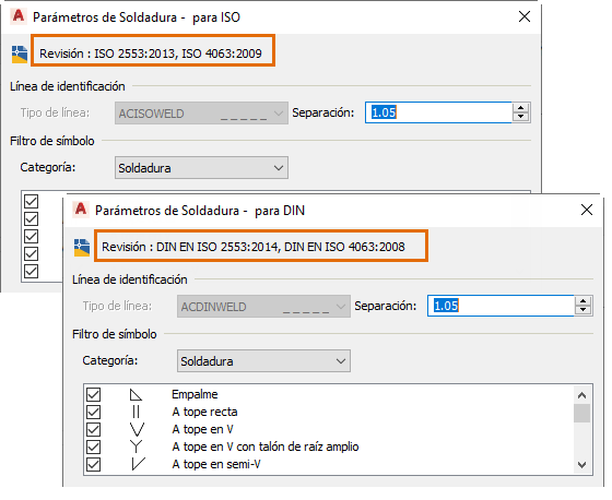

Cuadro de diálogo Parámetros de los símbolos de soldadura
Ahora puede ver la nueva revisión en el cuadro de diálogo Parámetros de los símbolos de soldadura. Los símbolos de soldadura y de respaldo correspondientes también se enumeran en el Filtro de símbolo.

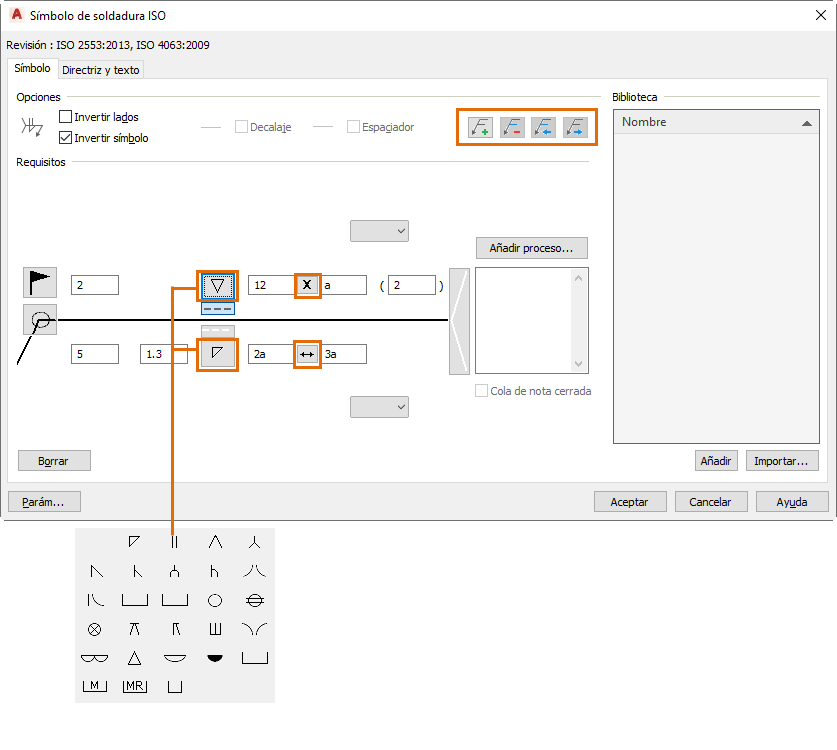

Cuadro de diálogo Símbolo de soldadura
En el cuadro de diálogo Símbolo de soldadura, se pueden ver los siguientes cambios:
  • Nuevos controles para la admisión de líneas de referencia múltiple
  • Opciones de la paleta Distancia
    • Soldadura intermitente
    • Distancia entre 2 puntos
  • Nuevos símbolos de soldadura y de respaldo en la paleta Símbolos
