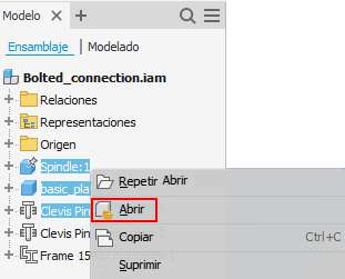

Puede seleccionar varios componentes y subensamblajes en el navegador y abrir el conjunto de selección en sesiones independientes. Haga clic con el botón derecho en el conjunto de selección y, a continuación, haga clic en Abrir.
