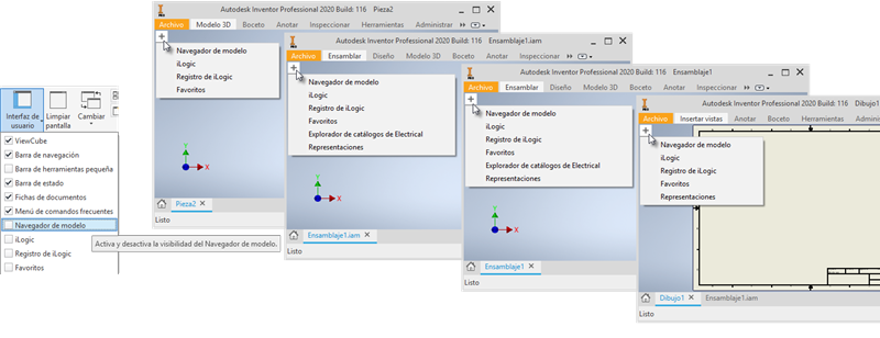

- Muestra los navegadores activos. Alterne entre modelos y otros navegadores del entorno con un solo clic.
Acceso
Independientemente del tipo de documento, siempre que no se muestre el navegador de modelo, aparecerá el icono
en la esquina superior izquierda de la ventana gráfica. Haga clic en el icono para ver los paneles del navegador disponibles para el documento activo.
También puede cambiar la visibilidad del navegador del modelo en la ficha Ver
panel Ventanas
lista desplegable Cambiar.
Nota: Para abrir o volver a abrir un panel cuando no se muestra ningún panel, haga clic en el signo más y realice una selección.
