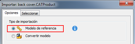

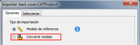

Autodesk Inventor convierte archivos de pieza y ensamblaje, sólidos, sólidos múltiples, superficies y otros. Una vez que se haya completado la operación de importación, dispondrá de operaciones base que coincidirán con la geometría y topología del archivo original. Utilice los comandos de Autodesk Inventor para ajustar las operaciones base y añadir nuevas operaciones al árbol de operaciones.
Se pueden importar los siguientes tipos de archivos de CATIA V5:
Si selecciona para importar datos de malla, Inventor crea operaciones de malla
y las agrupa en carpetas de malla
en el navegador. Las operaciones de malla tienen únicamente fines de visualización y no se pueden modificar. Puede hacer clic con el botón derecho en las operaciones o carpetas de malla para acceder al menú contextual y seleccionar mostrar aristas de malla, cambiar la visibilidad y más.
Después de cambiar el archivo, puede abrirlo en Autodesk Inventor.
