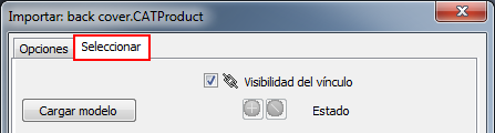

Importación selectiva en archivos de pieza y de ensamblaje (solo archivos de Fusion 3D, CATIA, Solidworks, Pro-E/Creo, NX, Alias, STEP, IGES y Rhino)
Si no es necesario importar un modelo completo, se pueden especificar los cuerpos (en un archivo de pieza) o las piezas (en un archivo de ensamblaje) que deben incluirse. Importe solo los componentes necesarios para mejorar el rendimiento.
