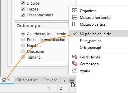

Los documentos se pueden mostrar en una o varias ventanas en uno o más monitores. Cuando se inicia Inventor, la ventana por defecto es "Mi página de inicio" y la ficha muestra el icono
. Puede desactivar la visualización por defecto en Opciones de la aplicación, en la ficha General. El menú de la ficha de documentos muestra las opciones de diseño de la ventana y el documento activo.
Cuando detiene el cursor sobre un nombre de archivo en la parte inferior de la ventana gráfica de Inventor aparece la información de herramientas, que muestra una imagen en miniatura y la información del documento, tal como se muestra aquí:

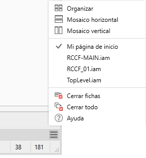

Menú Documentos
Puede crear diseños de ventana con el menú Documentos en el extremo derecho de la barra de fichas de la ventana.
