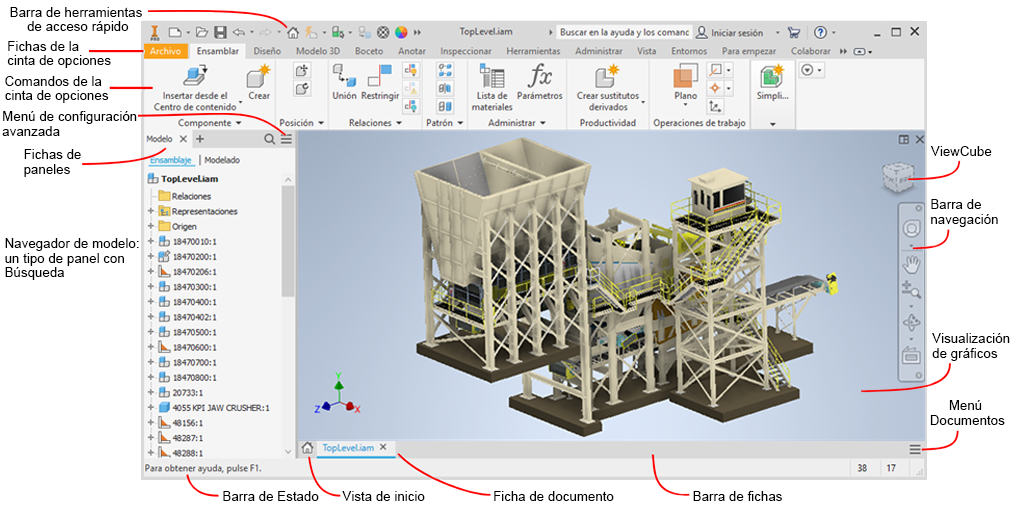

Marco de ventana principal (PWF)
  • Barra de herramientas de acceso rápido: proporciona acceso rápido a un pequeño conjunto de comandos personalizable.
  • Fichas de la cinta de opciones: contienen comandos y entornos.
  • Comandos de la cinta de opciones: son comandos relacionados con el tipo de documento activo.
  • Fichas de paneles: los paneles muestran contenido relacionado con el documento activo. El panel se puede anclar en cualquier marco de la aplicación.
  • Menú Configuración avanzada: proporciona acceso a la configuración avanzada para el panel activo.
  • Navegador de modelo: un panel que contiene el componente, el dibujo o la presentación en la que se trabaja en la ventana activa. El navegador se puede anclar en cualquier ventana o dejarse flotando en la pantalla.
    Independientemente del tipo de documento, siempre que no se muestre el navegador de modelo, aparecerá el icono en la parte superior izquierda de la visualización de gráficos. Haga clic en el icono para ver los paneles del navegador disponibles para el documento activo. También puede utilizar el siguiente método:
    1. En la cinta de opciones, panel Ver panel Ventanas Interfaz de usuario.
    2. Seleccione o anule la selección de la casilla de verificación Navegador de modelo para visualizar o cerrar el navegador del modelo.
    El navegador de modelo se pueden anclar a cualquier marco de ventana de Inventor.
    Para obtener más información sobre los distintos navegadores, consulte: navegador de Inventor
  • Barra de estado: se muestra en la parte inferior del PWF. Indica la siguiente acción que necesita el comando activo.
  • Ventana de inicio: ficha compacta que proporciona acceso a la ventana de inicio.
  • Ficha Documento: se muestra para cada documento abierto.
  • Barra de fichas: contiene fichas de documentos abiertos, se muestra en formato PWF o SWF.
  • Menú Documentos: acceda a los comandos Organizar, Mosaico y Cambiar; desde aquí puede cerrar algunos o todos los documentos.
  • Visualización de gráficos: donde se muestra el modelo, la presentación o el dibujo.
  • Barra de navegación: proporciona acceso a las herramientas para navegar por las ventanas de la aplicación.
  • Cubo de vista: proporciona opciones adicionales la orientación de vista.

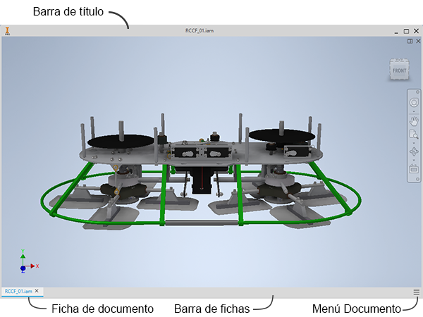

Marco de la ventana secundaria (SWF)
Se produce cuando una ficha se arrastra desde la barra de fichas y se suelta en otra ubicación. Puede abrir varias ventanas secundarias. Puede anclar el navegador de modelo, el panel de propiedades y otros documentos a estas ventanas. Si un ensamblaje está abierto en un SWF y abre un documento desde ese ensamblaje, el documento se abre en dicha ventana.
  • El panel anclable, que incluye el navegador de modelo, los paneles de propiedades y el panel de medición, se pueden arrastrar y anclar en el SWF.
  • Barra de fichas: se encuentra en la base del marco de la ventana. Aparece encima de la barra de estado de PWF.
  • Barra de estado: se encuentra en la parte inferior de PWF, muestra mensajes de comandos contextuales cuando procede.
