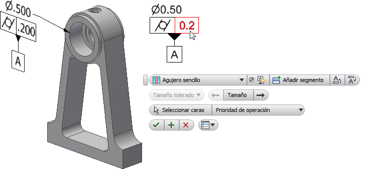

  1. En la cinta de opciones, haga clic en la ficha Anotar panel Anotación geométrica Operación de tolerancia .
  2. Seleccione la cara o las caras que necesite, ajuste las opciones si procede y, a continuación, haga clic en Aceptar.
  3. Arrastre la directriz a la ubicación deseada y, a continuación, haga clic para insertar el punto final de la directriz.
    Consejo: Para cambiar la orientación de la directriz, haga clic con el botón derecho del ratón y seleccione Alinear a la geometría antes de insertar el punto final de la directriz. Puede hacer clic en una arista o en un eje para cambiar la orientación.
    La barra de herramientas pequeña incluye una vista preliminar interactiva de la anotación de tolerancia. La barra de herramientas pequeña incluye opciones para seleccionar el tipo de operación o geometría, asociar un identificador de referencia o añadir una fila al rectángulo de tolerancia. En los cuadros de lista se recogen las opciones adecuadas para la operación o geometría seleccionada.
  4. Haga clic en los elementos de la vista preliminar para editar las propiedades y los valores que se muestran en la anotación.
  5. Haga clic en Aceptar para crear la operación de tolerancia.

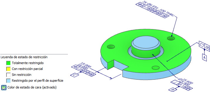

El Consejero de tolerancia le guiará a través del proceso de creación de un modelo completamente restringido. Al crear operaciones de tolerancia, en el panel del Consejero de tolerancia se muestran advertencias o mensajes de carácter informativo sobre posibles problemas. Active la opción Colores del estado de la cara para ver el estado de restricción de las caras del modelo.
  1. En la cinta de opciones, haga clic en la ficha Anotar panel Administrar Consejero de tolerancia .
    Se abre el panel de navegador Consejero de tolerancia.
  2. Estos son algunos mensajes de ejemplo que pueden aparecer en el panel del consejero en relación con una operación:
  3. Haga clic con el botón derecho del ratón en el mensaje y seleccione Más información para abrir la ayuda contextual, donde encontrará información sobre los mensajes y los pasos que puede seguir para resolverlos.
  4. Haga clic en Consejero de tolerancia en la cinta de opciones para activar o desactivar el panel de navegador del Consejero de tolerancia.
  5. Si lo desea, haga clic en Colores del estado de la cara en la parte inferior del navegador del Consejero de tolerancia para activar o desactivar los colores de estado de restricción de cara.
