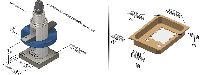

En un archivo de pieza, utilice el comando Operación de tolerancia y la Nota de perfil general para añadir Acotación y tolerancia geométricas (GD&T) y otra información de fabricación al modelo.
Las anotaciones GD&T en el modelo 3D describen las tolerancias, los controles y la variación admisible en el modelo. El término "definición basada en modelos" hace referencia a un modelo 3D totalmente definido. A menudo, el modelo 3D con anotaciones se envía directamente a la fase de fabricación para crear la pieza física.

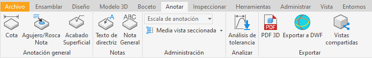

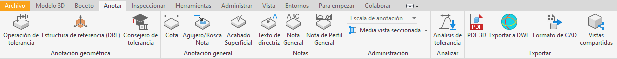

Utilice los comandos disponibles en la ficha Anotar de un archivo de pieza o de ensamblaje para añadir anotaciones 3D al modelo.
Utilice el comando Operación de tolerancia en un archivo de pieza para añadir anotaciones GD&T a un modelo. Utilice el Consejero de tolerancia para comprender el estado del modelo y administrar las anotaciones de operación de tolerancia.

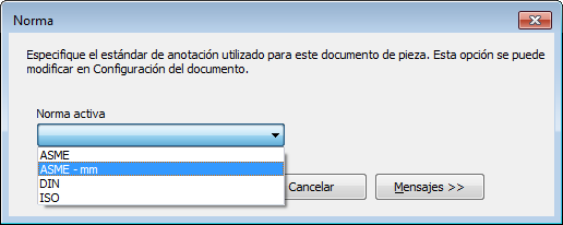

Los cambios realizados en la ficha Unidades de Parámetros del documento no afecta a las anotaciones 3D. Haga clic en la ficha Norma de Parámetros del documento y, a continuación, especifique la norma activa para establecer las unidades. Si no hay ninguna norma activa la primera vez que se use un comando de anotación 3D, se le pedirá que elija una.

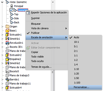

La escala de las anotaciones 3D es independiente de la opción Escala de anotación establecida en Opciones de la aplicación > ficha General y puede tener un tamaño diferente en cada vista. Haga clic con el botón derecho en una vista en el navegador y seleccione Escala de anotación para definir la escala.
La escala de anotación de la vista activa también se puede controlar si se selecciona la lista desplegable Escala de anotación en la ficha Anotar > panel Administrar. Utilice el parámetro Automático para que el sistema controle el tamaño, o bien elija Personalizado para definir una escala que no esté en la lista.
