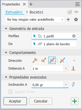

- En la parte superior del panel de propiedades está la ruta de navegación. A la derecha de la ruta de navegación se encuentra la opción Tipo de operación. El tipo determina las opciones que aparecen en el panel de propiedades.
- Especifique la Geometría de entrada. Puede usar la selección por ventana para elegir rápidamente varios perfiles cerrados en el mismo boceto.
Nota: Utilice las opciones Desde y Hasta para obtener el mismo resultado que los métodos Distancia desde cara y Entre utilizados en versiones anteriores.
Importante: Durante la vista preliminar de la operación, las cotas de boceto visibles se pueden editar sin necesidad de entrar en el entorno de boceto.
- Perfiles: el selector de perfiles se activa por defecto y cuando hay:
- Un perfil: si el boceto contiene un solo perfil cerrado, se selecciona automáticamente.
- Varios perfiles: seleccione los perfiles o las regiones que define la extrusión o el cuerpo deseado.

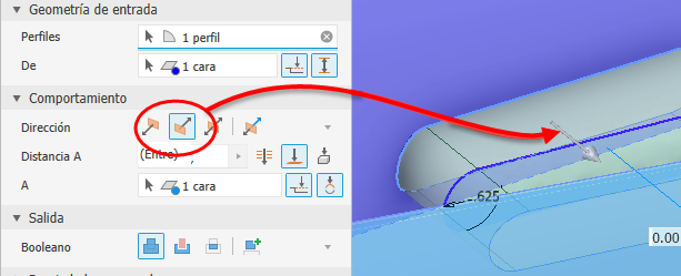

Hasta: para extrusiones de pieza, selecciona un punto de acabado, un vértice, una cara o un plano en el que la extrusión termina. Para puntos y vértices, termina la operación de pieza en un plano paralelo al plano de boceto que pasa a través del punto o vértice seleccionado. Para caras o planos, termina la operación de pieza en la cara seleccionada o en una cara que se extienda más allá del plano de terminación.
Alargar cara hasta el elemento final: se activa automáticamente cuando la selección Desde no se interseca con el perfil extruido. También puede activar o desactivar manualmente la opción.

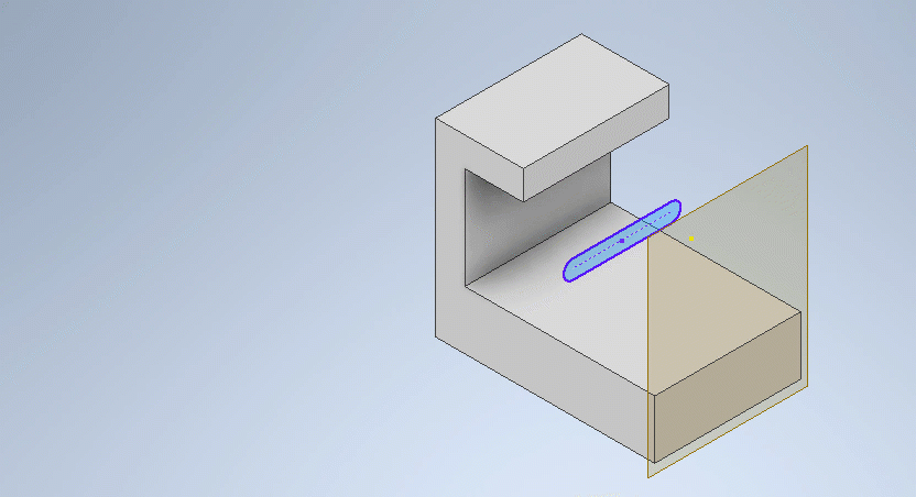

Solución alternativa: cuando las opciones de las caras de terminación son ambiguas, especifica que la extrusión termina en la cara más cercana. Con la opción Solución alternativa seleccionada, la extrusión termina en el lado cercano del cilindro:
Con la opción Solución alternativa deseleccionada, la extrusión termina en el lado alejado del cilindro:
La opción Solución alternativa no se puede aplicar y no se muestra en el panel de propiedades cuando las caras planas están seleccionadas como cara Hasta.
