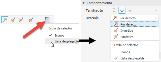

  • Iconos o lista: algunos grupos de iconos tienen la opción de mostrarse en una lista desplegable. Haga clic en la flecha situada a la derecha del campo para seleccionar las opciones. Cuando se visualiza como una lista, puede usar la introducción mediante el teclado (el primer carácter de la palabra) para elegir una opción.
    Nota: En el modo de lista, la lista se actualiza al mover la rueda del ratón.

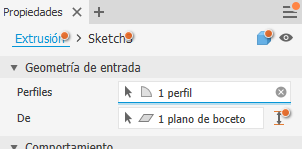

Ruta de navegación
Las rutas de navegación horizontales muestran la ubicación actual o activa en la jerarquía de documentos. Pueden proporcionar acceso a documentos, operaciones y bocetos en función del tipo de documento.
Normalmente, el primer modo del panel de propiedades es el de definición de operación. Puede hacer clic en el texto de la ruta de navegación para cambiar de Operación a Boceto o viceversa. El texto de la ruta de navegación del entorno seleccionado se muestra en color azul.
También puede utilizar el comando Volver al elemento de la cinta de opciones para cambiar de la edición del boceto a la edición de operaciones. El icono muestra la operación activa que se está creando o editando, como Extrusión, Revolución, etc.
Importante: Durante la vista preliminar de la operación, las cotas de boceto visibles se pueden editar sin necesidad de entrar en el entorno de boceto.
Al cambiar de entorno, en el entorno actual se confirman los cambios realizados antes de que se produzca el cambio. Por lo tanto, al cambiar a Boceto desde Operación, se creará la operación definida antes de que el entorno cambie. Al volver a cambiar de Boceto a Operación, cualquier cambio de geometría de boceto se acepta antes de que el entorno cambie. Los campos del panel de propiedades se actualizan con el cambio de entorno.
Puede editar el nombre de operación o boceto en la ruta de navegación.
  1. Haga clic en el texto de la ruta de navegación que quiera editar para activarlo.
  2. Vuelva a hacer clic para pasar al modo de edición.
  3. Modifique el texto.
  4. Pulse Intro para terminar la edición. El nombre del nodo del navegador se actualiza al pulsar Aceptar para completar la operación.
Nota: Si cambia de un elemento de la ruta de navegación a otro, los cambios del panel de propiedades se guardan automáticamente.

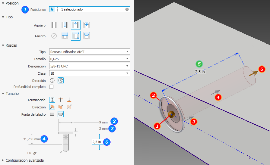

Cuando cree o edite las operaciones, puede utilizar los campos de edición del panel de propiedades o los del lienzo, así como los manipuladores de operación, para modificar los valores.
En el siguiente ejemplo se utiliza la operación Agujero para ilustrar los distintos puntos de acceso a los valores de parámetro.
El comportamiento por defecto del panel de propiedades y los controles de edición en el lienzo permiten utilizar la entrada de teclado. Al editar un valor de entrada se aplica lo siguiente:
  • Cuando el panel de propiedades está activo o un valor está resaltado en un control de edición, puede utilizar la tecla Intro para finalizar la definición de la operación (lo mismo que ocurre al pulsar Aceptar) y cerrar el panel de propiedades.
  • Cuando un valor de control de edición está activado y se está modificando activamente, la tecla Intro solo afecta a ese valor.
  • Cuando un campo selector no está cumplimentado y no hay ningún control HUD activo, la tecla INTRO funciona como Continuar y dirige la atención al campo sin cumplimentar. Para desactivar un control HUD, haga clic en un área vacía de la pantalla.
  • Cuando un valor de control de edición está activo, se puede realizar el proceso de definición de la operación y cerrar el panel de propiedades con Ctrl+Intro. También puede utilizar INTRO dos veces para obtener el mismo resultado.
  • Cuando se utiliza el menú contextual de un control de edición de valor, después de añadir la selección de valor, el cursor se desplaza al final del control y se anula la selección. Esto facilita el uso de cotas de operación y la aplicación de factores a esos valores.
El comportamiento original de INTRO se puede recuperar tal como se ha mencionado anteriormente en la sección Menú de configuración avanzada.
