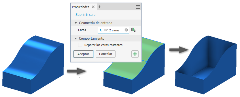

Suprimir caras de pieza
  1. Haga clic en la ficha Modelo 3D panel Modificar Suprimir cara .
  2. El selector Caras está activo cuando se inicia el comando.
    • Seleccione las caras que desee suprimir. Puede preseleccionar las caras y activar el comando.
    • Haga clic en y, en la ventana gráfica, seleccione caras, nudosidades o espacios vacíos individuales que desee suprimir.
      Consejo: Haga clic y arrastre una ventana de captura para realizar una operación de selección múltiple.
  3. (Opcional) Cuando suprima caras individuales, seleccione Reparar caras restantes para reparar separaciones alargando las caras adyacentes hasta que intersequen.
  4. Haga clic en Aceptar para finalizar la tarea o en Aplicar si desea seguir utilizando el comando.
