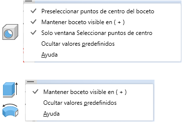

  2. Opcional: compruebe en el menú del panel que las opciones que desea estén activadas. Las dos opciones son las siguientes:
    • Preseleccionar puntos de centro del boceto: todos los centros del boceto que no se hayan utilizado en el boceto activo se seleccionan automáticamente para utilizarse con el comando Agujero, por lo que cada centro se rellena con un agujero. Utilice Ctrl+clic para eliminar los centros en el conjunto de selección. Desactive la opción para inhabilitar la preselección.
    • Mantener boceto visible en ( + ): cuando se utiliza el comando Agujero, si existen centros de boceto sin utilizar al hacer clic en (Crear nuevo agujero), el boceto se compartirá automáticamente para utilizarse al crear el siguiente agujero. Si no se utiliza el boceto para el siguiente agujero, o hace clic en Cancelar o Esc, el boceto dejará de compartirse. Puede compartir un boceto de forma manual haciendo clic con el botón derecho en el nodo del navegador de bocetos y haciendo clic en Compartir boceto. Esta opción únicamente está disponible en el entorno de piezas.
    • Solo ventana Seleccionar puntos de centro: por defecto, este parámetro está activado y en la selección de la ventana solo se capturarán los objetos del punto central. Si desea seleccionar cualquier tipo de objeto de punto, que es un comportamiento heredado, pulse para desactivar este parámetro.

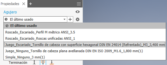

  3. Especifique un valor predefinido. Si no hay valores predefinidos o el valor preferido no existe, continúe con el proceso especificando los parámetros de agujero necesarios.
    Nota: Cuando haya terminado de especificar los parámetros y haya pulsado Aceptar, se crea automáticamente un valor predefinido llamado El último usado. Puede continuar usando el valor predefinido o guardarlo con el nombre que especifique. Los valores de tolerancia de los parámetros de agujero se guardan como predefinidos.
    Importante: Si desea crear un valor predefinido y la opción está desactivada, el archivo HoleCmd.preset se establece en Solo lectura. Vaya a la carpeta %USERPROFILE%\AppData\Roaming\Autodesk\Inventor xxxx\Presets. Pulse con el botón derecho del ratón el archivo predefinido y seleccione Propiedades. En la sección Atributos de la ficha General, desactive la opción Solo lectura.

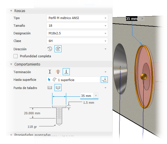

  7. La opción Roscas se activa cuando se selecciona el tipo de agujero Roscado o Roscado cónico. Especifique los parámetros del agujero:
    • Tipo especifica el tipo de rosca. Elija una opción en la lista de roscas estándares.
      El tipo de rosca Roscas unificadas ANSI es un ejemplo de tipo de rosca basada en pulgadas. El tipo de rosca Perfil M métrico ANSI es un ejemplo de rosca basada en milímetros. La especificación NPT es un ejemplo de tipo de rosca basada en pulgadas. El tipo de rosca Inclinación interna ISO es un ejemplo de rosca basada en milímetros.
    • Tamaño especifica el tamaño de la rosca. Elija una opción en una lista de tamaños nominales para el tipo de rosca seleccionada.
      Cada diámetro nominal dispondrá de uno o varios pasos. Cada combinación de diámetro nominal y paso dispondrá de una o varias clases.
    • Designación especifica el paso de rosca.
      El paso es la distancia desde un punto de una rosca hasta un punto correspondiente en la siguiente rosca medida en paralelo al eje.
      Nota: si usa unidades imperiales, el paso es igual a 1 dividido por el número de roscas por pulgada.
    • Diámetro muestra el valor del diámetro del agujero para el tipo de operación de agujero. Este valor hace referencia a la forma en que las vistas de dibujo representan las roscas.
      Para cambiar este valor, vaya a Herramientas Opciones Parámetros del documento ficha Modelo. Cambie el valor de Diámetro de agujero roscado. El diámetro del agujero se define automáticamente en función de la especificación de la rosca en Thread.xls.
    • Clase especifica la clase de ajuste para la rosca interna.
      Nota: En el caso de las roscas inglesas, la letra A representa roscas externas y la letra B, orificios interiores roscados. Utilice números más altos para requisitos de ajuste más precisos. Por ejemplo, utilice 2B para tornillos, pernos, tuercas y otras aplicaciones generales. Utilice 3B para con unos requisitos de precisión y ajuste mucho más exigentes.
    • Profundidad completa especifica roscas para toda la profundidad del agujero y solo puede especificarse para agujeros roscados.
    • Dirección permite especificar cómo se enroscan las roscas.
      • Con la opción Izquierda, las roscas giran en sentido antihorario cuando se visualizan en dirección perpendicular al eje del agujero en dirección de retroceso. Un tornillo roscado a izquierdas se introduce en la tuerca cuando se gira en el sentido contrario de las agujas del reloj.
      • Con la opción Derecha, las roscas giran en sentido horario cuando se visualizan en dirección perpendicular al eje del agujero en dirección de retroceso. Un tornillo roscado a derechas se introduce en la tuerca cuando se gira en el sentido de las agujas del reloj.
