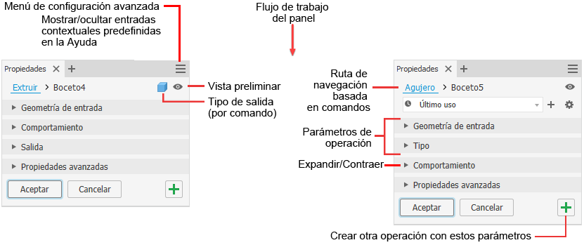

Conceptos clave
  • Flujo de trabajo: el flujo de trabajo del panel de propiedades va de arriba abajo. Cualquier propiedad que configure o cambie puede afectar a las propiedades de las secciones que se encuentran debajo. Una propiedad no afecta a las propiedades de las secciones anteriores.
  • Ruta de navegación: pase rápidamente de editar la operación a editar el boceto asociado. Cambie el nombre de la operación o del boceto directamente desde la ruta de navegación.
  • Vista preliminar: la opción Vista preliminar, ubicada a la derecha de la ruta de navegación, activa o desactiva la visibilidad de la vista preliminar al editar la operación o el boceto. Durante la edición de boceto, aparece como una representación alámbrica la vista preliminar de las regiones seleccionadas o los bucles. Alterne la opción para ocultar la vista preliminar.
  • Valores predefinidos: use los valores predefinidos para crear definiciones de operaciones reutilizables. Para obtener más información sobre los valores predefinidos, consulte Procedimiento para trabajar con valores predefinidos.
  • Ediciones de valor: utilice Intro para aplicar ediciones de valor. Utilice Tab para ir progresivamente al siguiente campo. Pulse CTRL+Intro para finalizar la definición, crear la operación y cerrar el panel de propiedades. Cuando un valor no es válido, cambia a color rojo. Cuando el valor es válido, su color es negro. Los campos de edición incluyen resaltado transversal entre el panel de propiedades y los controles de edición en el lienzo. Puede anular este comportamiento por defecto a través de la opción Configuración avanzada Pulsar INTRO una vez para finalizar el comando.
  • Expandir/Contraer: las secciones del panel se pueden expandir para mostrar los parámetros de edición y también se pueden contraer para ocultar los parámetros de uso poco frecuente.
  • Menú de Configuración avanzada: el menú desplegable proporciona acceso a Mostrar/ocultar valor predefinido, a la Ayuda y otra configuración avanzada. El menú se adapta al contexto. Por ejemplo, al crear o editar una operación, la lista de menú contiene opciones relacionadas solo con la operación que se edita. Al trabajar en el navegador, el menú del panel se corresponde con el estado del navegador de modelo, y así sucesivamente.
  • Aplicar y crear nuevo: haga clic para crear la operación usando la configuración actual y empiece a crear otra operación usando la misma configuración. Puede cambiar cualquiera de los parámetros en caso necesario y, a continuación, crear otra operación.
  • Anclaje: el panel de propiedades se puede anclar en cualquier ventana gráfica de la aplicación Inventor o en el navegador, o bien quedar flotando sobre la aplicación o en el escritorio. De esta manera, podrá colocar el panel o el navegador donde considere oportuno. Al acoplar el panel a una estructura de ventana, la arista de la estructura de destino se resalta.
  • Visualización: los paneles recuerdan el estado de visualización más reciente y lo utilizan la próxima vez que se acceda a ellos.

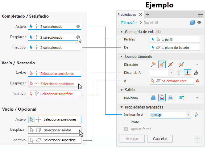

  • Entrada
    • Cuando se necesita un valor para que una operación esté preparada para crear, el campo se muestra con el texto en rojo y un icono de alerta a la derecha.
    • Si se requiere más de una selección y se cumple este requisito, cada campo tiene un punto de color que se corresponde con el resaltado de selección en la ventana gráfica. El campo del selector activo está subrayado.

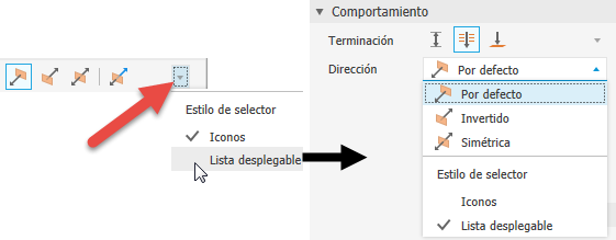

  • Iconos o lista: algunos grupos de iconos tienen la opción de mostrarse en una lista desplegable. Haga clic en la flecha situada a la derecha del campo para seleccionar las opciones. Cuando se visualiza como una lista, puede usar la introducción mediante el teclado (el primer carácter de la palabra) para elegir una opción.
    Nota: En el modo de lista, la lista se actualiza al mover la rueda del ratón.

Estados de selector
Los selectores de paneles de propiedades muestran sus estados mediante colores. La siguiente imagen muestra los estados y los asocia a un ejemplo.
