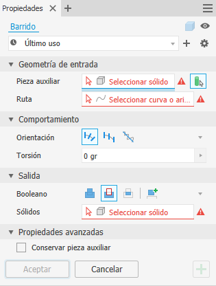

Importante: El comando Barrido utiliza un grupo de propiedades para definir la operación. Si no está familiarizado con los paneles de propiedades de Inventor, consulte Acerca de los paneles de propiedades para obtener información sobre el flujo de trabajo, los comportamientos y las opciones avanzadas, tales como el menú del panel y la configuración avanzada. Tenga en cuenta las selecciones que realice en una sección y determine las opciones presentes en la siguiente sección a medida que trabaja desde la parte superior a la inferior del panel de propiedades.

  2. Haga clic en ficha Modelo 3D panel Crear Barrido .
    Si es necesario, active la opción Sólido de barrido en el panel de propiedades.
  3. Seleccione la pieza auxiliar sólida.
  4. Seleccione una curva o una arista para definir la ruta.
  5. Elija una orientación:
    • Seguir camino
    • Fijo
    • Alineado
  6. Si utiliza la opción Alineado, seleccione el Vector de dirección axial.
  7. Si es necesario, especifique el Ángulo de torsión. El Ángulo de torsión está relacionado con la pieza auxiliar, no con el espacio 3D.
    Si es necesario, seleccione el Eje de torsión.
    En la imagen siguiente se muestra el efecto de un Ángulo de torsión de 90 grados en un barrido Alineado. El ángulo de torsión aplicado a la pieza auxiliar crea un diseño que puede rotar una botella de horizontal a vertical a lo largo de la trayectoria.
    (Crédito del modelo: Scott Moyse)
  8. Especifique una operación Salida:
    • Unir . Añade el volumen creado por la operación de barrido a otra operación u otro cuerpo. No disponible en el entorno de ensamblaje.
    • Cortar . Elimina el volumen creado por la operación de barrido de otra operación u otro cuerpo.
    • Intersecar . Crea una operación a partir del volumen compartido entre la operación de barrido y otra operación. Suprime el material que no está incluido en el volumen compartido. No está disponible en el entorno de ensamblaje (no disponible en Inventor LT).
    • Nuevo sólido . Crea un cuerpo sólido. Cada cuerpo sólido es un conjunto independiente de operaciones externas a otros cuerpos. Un cuerpo puede compartir operaciones con otros cuerpos.
  9. Haga clic en Aceptar.
