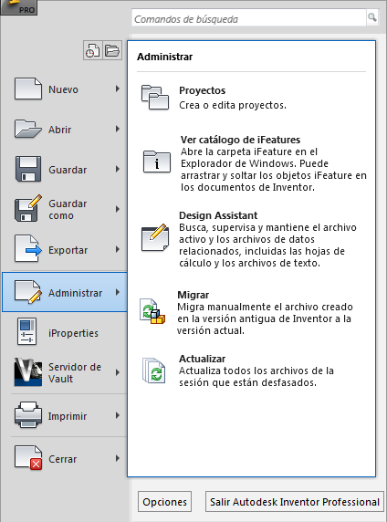

Procedimiento para usar el comando Migrar:
  1. Abra un archivo creado en una versión anterior de Autodesk Inventor (hasta Autodesk Inventor 2008).
  2. Haga clic en > Administrar > Migrar.
El comando Migrar solo está disponible si el archivo actual no se ha migrado todavía.
