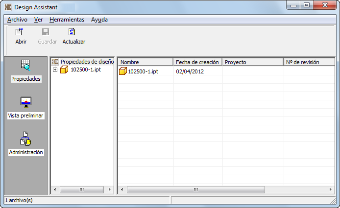

1. Preparación para la migración de datos
Los archivos de Design Assistant se puede abrir directamente en Inventor.
