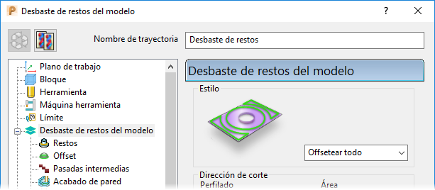

  1. En el explorador, haga clic con el botón derecho en la trayectoria de Desbaste y elija Configuración en el menú contextual.
  2. En el cuadro de diálogo de Desbaste de restos del modelo, haga clic en el botón de Crear una trayectoria nueva basada en esta .
  3. Se crea una copia de la trayectoria con el sufijo '_1'. Introduzca Desbaste de restos en el campo del Nombre de trayectoria para renombrarla.
  4. Seleccione la opción de Desbaste de restos. Se cambia la estrategia a la estrategia de Desbaste de restos del modelo y se activa la página de Restos.
