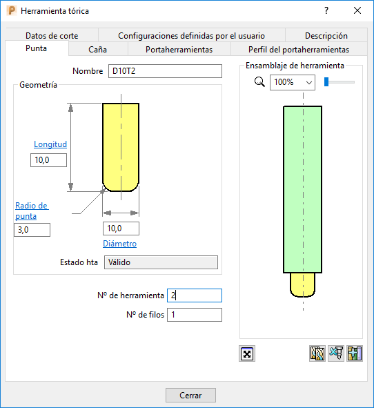

  1. En la página de Herramienta del cuadro de diálogo de Desbaste de restos del modelo de la trayectoria de Desbaste de restos, haga clic en el botón de Editar .
  2. En el cuadro de diálogo de la Herramienta tórica, haga clic en para crear una nueva herramienta basada en la herramienta de desbaste existente. El nombre por defecto dado es D16T1_1.
  3. Renombre la herramienta como D10T2.
  4. En los otros campos, introduzca:
    1. Longitud: 10 mm
    2. Radio de punta: 3 mm
    3. Diámetro: 10 mm
    4. Nº de herramienta: 2

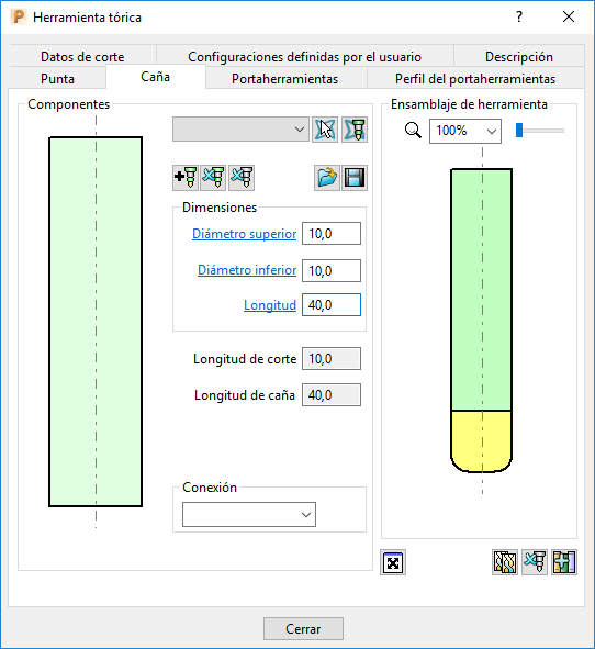

  5. Seleccione la pestaña de Caña y cambie los valores a:
    1. Diámetro superior: 10
    2. Longitud: 40
    Por defecto, el valor del Diámetro superior se asigna automáticamente al Diámetro inferior. Puede aceptarse para la herramienta actual.
  6. Haga clic en Cerrar.

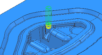

    Para ver la herramienta de desbaste de restos con más claridad, haga clic en los iconos de la trayectoria de desbaste y la herramienta, (haga mostrar ). Se ocultan (pero no se borran) las entidades del proyecto.
