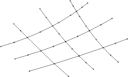

PowerShape crea una red inicial de laterales y longitudinales a partir de los elementos alámbricos seleccionados.
Observe los siguientes elementos alámbricos:
Esta es la red inicial de estos elementos alámbricos:
A continuación, PowerShape comprueba que cada punto está en la junta de un lateral y un longitudinal y añade los puntos y curvas de superficie necesarios. Cómo lo hace PowerShape depende de la opción de ajuste de bordes seleccionada. Se pueden seleccionar las siguientes opciones:

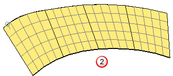

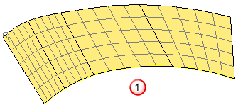

El efecto es que las curvas nuevas siguen figuras como esquinas en vez de espaciarse regularmente entre los elementos alámbricos dados.

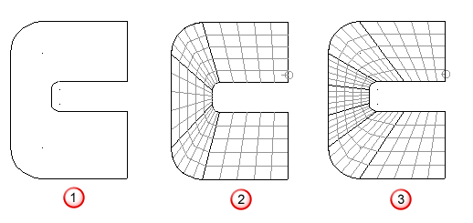

En las siguientes imágenes se visualizan los elementos alámbricos originales
, las superficies creadas utilizando la dirección tangente
y las opciones de longitud de arco
. Con la opción de dirección tangente, los puntos se hacen coincidir en los lugares en los que las direcciones tangentes son iguales.

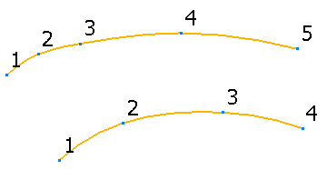

Si un punto está a un X por ciento de la longitud de un tramo, PowerShape comprueba si los puntos está a aproximadamente un x por ciento de la longitud de los tramos correspondientes.
Active la opción de Redistribuir puntos para redistribuir los puntos dentro de cada tramo, de forma que los tramos tenga aproximadamente la misma forma. También se añaden los puntos para que cada curva tenga el mismo número de puntos que la curva que tenga más puntos.
