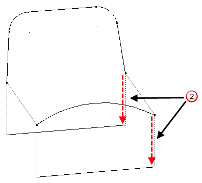

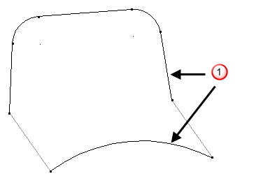

Observe los tramos
de la siguiente red alámbrica.

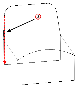

Los tramos se proyectan en líneas en el mismo plano

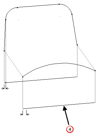

Cada punto se proyecta en la línea

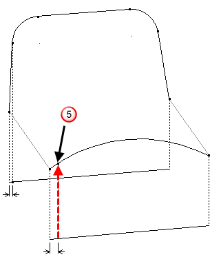

PowerShape busca puntos en aproximadamente el mismo porcentaje a lo largo de la línea de un tramo correspondiente
Si hay un punto en aproximadamente el mismo porcentaje a lo largo de la línea de un tramo correspondiente, no se añade ningún punto; en caso contrario, se proyecta un punto nuevo
desde la línea y se añade al tramo.

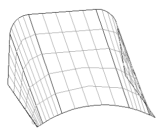

Se añaden curvas de superficie a los puntos coincidentes.
A continuación se visualiza la superficie completa que se ha generado a partir de la red alámbrica.

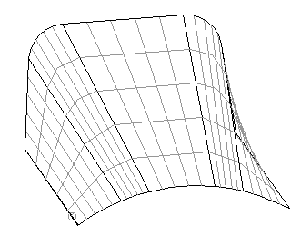

Puede comparar la superficie de arriba con la superficie (que se visualiza a continuación) creada utilizando la opción de longitud de arco.
