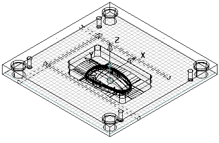

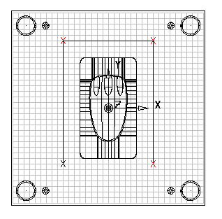

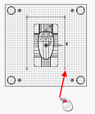

Cree agujeros en la placa del molde y posiciónelas creando líneas piezas de disposición:
Líneaúnica
— Permite crear líneas continuas en la placa del molde. Las líneas continuas son líneas en las que el final de la última línea se convierte en el principio de la siguiente.
— Permite crear líneas individuales. Estas líneas se crean entre dos posiciones distintas.
— Activa y desactiva la funcionalidad de Detección de la cuadrícula. Por defecto,esta opción está activada.
— Haga clic en el botón de Visualizar el contorno para visualizar y ocultar los contornos de los agujeros. Los agujeros sombreados se dibujan en la ventana del asistente.
Estas piezas de disposición representan la disposición de los agujeros de refrigeración. Cuando se van introduciendo las líneas, los agujeros se visualizan en la vista del asistente. Basta con introducir la disposición del circuito de refrigeración. El asistente calcula automáticamente las posiciones de los agujeros.
