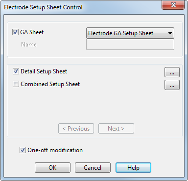

Abra este cuadro de diálogo haciendo clic en el botón de
de:
El cuadro de diálogo recoge opciones de:
Hoja de GA — Active esta opción para genera una hoja de GA y seleccionar el nombre de la hoja de GA de la lista. En la lista, active la opción de GA nueva para introducir un Nombre nuevo. Si no está activada, la hoja no se genera.
Nombre — Esta opción únicamente está disponible si selecciona la entrada de GA nueva en la lista de Hoja de GA. Introduzca un nombre nuevo. No puede utilizar caracteres especiales; pero puede incluir cadenas de caracteres de sustitución.

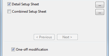

La sección central del cuadro de diálogo recoge las hojas de configuración existentes.
En cada una de las hojas que se incluyen en la lista:
. Utilice este cuadro de diálogo para cambiar una serie de opciones, entre otras el nombre de la hoja.
Anterior y Siguiente — Si configura más hojas de las que caben en la sección central del cuadro de diálogo, el botón de Siguiente pasa a estar activo. Utilícelo para ver la siguiente selección de hojas. Si posteriormente desea ver la selección anterior, utilice el botón de Anterior.
Modificación individual — Cuando esta opción está activada, los cambios introducidos únicamente se aplican al electrodo actual. Cuando esta opción está desactivada, los cambios se aplican a los electrodos que se creen a partir de ahora.
Para hacer que los cambios sean los valores predeterminados de todos los usuarios:
Esta acción transfiere el fichero a la carpeta de Shareddb. Después de guardar los cambios, se conserva todo lo que se puede del formato del fichero de configuración (electrode_setupsheets.con) de forma que sea seguro utilizar una combinación de interfaz y edición manual para introducir los cambios.
