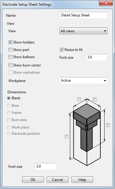

Este cuadro de diálogo recoge los atributos de las hojas de configuración individuales y permite establecer las opciones del fichero de configuración utilizando la interfaz del usuario. Para abrirlo, haga clic en el botón de puntos suspensivos
para abrir el cuadro de diálogo de Control de las hojas de configuración de electrodo.
Nombre — El nombre de la hoja de configuración del cuadro de diálogo de Control de las hojas de configuración de electrodo. Si se cambia el Nombre de la hoja, también se cambia el nombre de la hoja en el cuadro de diálogo de Control de las hojas de configuración de electrodo. Puede validar el cambio de nombre en un electrodo o en una sesión de electrodo o cambiar el nombre predeterminado utilizando las opciones del cuadro de diálogo de Control de las hojas de configuración de electrodo.
Vista — Para configurar los atributos de una vista particular, selecciónela en la lista. El atributo de Todas las vistas permite modificar las opciones predeterminadas.
Utilice la sección de Dimensiones para añadir dimensiones a los distintos atributos del electrodo:
Las dimensiones que se pueden visualizar en los dibujos dependen de la dirección de la vista. Puede configurarla seleccionando una entrada de la lista de Vista.
Todas las siguientes opciones corresponden a opciones del fichero de configuración, electrode_setupsheets.con, que se encuentra en:
C:\Program Files\Autodesk\PowerShapexxxxx\file\electrode
Si introduce cambios en estas opciones, el cambio correspondiente también se aplica al fichero de configuración; el cuadro de diálogo de Control de las hojas de configuración de electrodo determina cómo se aplica este cambio.
