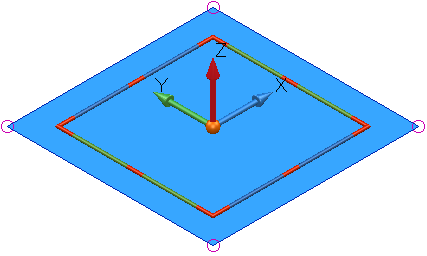

Para crear una superficie primitiva:
Puede salir del modo de creación de superficies en cualquier momento haciendo clic en el botón de
de la barra de herramientas Acceso rápido. Una superficie no se crea hasta que se especifica su origen; si hace clic en el botón de
antes de posicionar una superficie, no se crea ninguna superficie.
Si hace clic en la superficie recién creada, comienza a editar esa superficie; si hace clic en otro punto de la ventana de gráficos, se crea una superficie del mismo tipo en esa ubicación.
Para crear un tipo de superficie primitiva diferente, selecciónelo en la pestaña de Superficie > panel de Crear; el cursor se actualiza para indicar el tipo de superficie que se va a crear.
