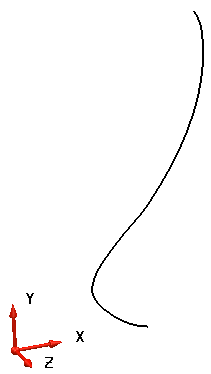

Las superficies de revolución se crean a partir de objetos de texto o alámbricos rotados alrededor de los ejes del espacio de trabajo actual. Se recomienda crear un plano de trabajo para garantizar que la superficie de revolución se crea en torno al eje correcto.
del eje alrededor del que va a realizar la rotación.
Para rotar la curva alrededor del eje Y, haga clic en el botón de Plano principal Y.

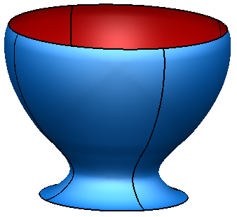

Se crea la superficie nueva.
