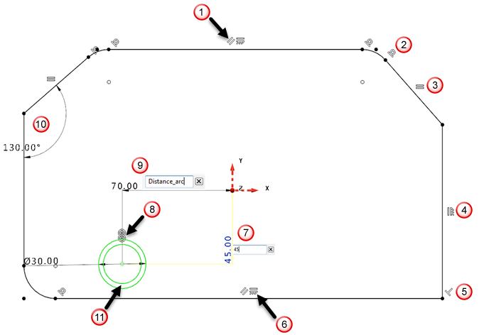

El modo de Dibujo conecta elementos con un plano de trabajo de grupo cuya posición puede modificarse y que se puede utilizar para aplicar restricciones de dimensión. Algunas restricciones se aplican automáticamente, en función de la geometría del dibujo. También puede aplicar restricciones adicionales con la barra de herramientas de Dibujo.
Para crear un dibujo y aplicarle restricciones:
para visualizar las etiquetas de restricción:
Una restricción Paralela hace que dos líneas horizontales se mantengan paralelas. |
Una restricción Tangente hace que el arco de empalme y la línea mantengan un punto de tangencia. |
Una restricción Igual hace que dos líneas tengan la misma longitud. |
Una restricción Vertical hace que una línea permanezca vertical respecto del eje Y del plano de trabajo que se visualiza. |
Una restricción Perpendicular hace que dos líneas formen un ángulo de 90 |
Una restricción Horizontal hace que una línea permanezca horizontal respecto del eje X del plano de trabajo visualizado. |
Una restricción de Dimensión mantiene la distancia entre el centro del arco y el plano de trabajo. |
Una restricción Concéntrica hace que dos arcos tengan el mismo punto central. |

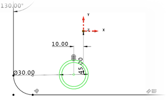

Una restricción de Dimensión mantiene la distancia entre el centro del arco y el plano de trabajo tal y como la define un parámetro; Distance_arc = 70. Si el valor del parámetro ha cambiado, por ejemplo a 10, el elemento de dibujo y todos los elementos que de él dependen se actualizan automáticamente:
Una restricción de Dimensión que mantiene el menor ángulo que forman dos líneas. |

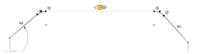

Los elementos completamente sometidos a restricciones se colorean de verde. |
