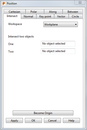

Utilice la pestaña de Intersecar del cuadro de diálogo de Posición para localizar la posición en la que se intersecan dos objetos.
Espacio de trabajo — Seleccione el espacio de trabajo en el que está trabajando. Las opciones disponibles son:
El modo relativo no está siempre disponible, ya que puede no haber una coordenada relativa válidas. En esos casos, seleccione una posición válida (por ejemplo, la intersección de dos líneas) y conviértala en el origen de un espacio de trabajo relativo con la opción de Convertir en origen.
Seleccione dos objetos del modelo para localizar la intersección. Los nombres de los objetos seleccionados se reflejan en las siguientes opciones:

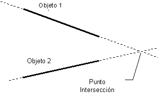

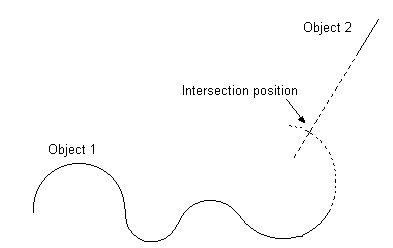

Para localizar las intersecciones, PowerShape realiza lo siguiente:
Abajo puede ver el punto de intersección de dos líneas que no se cruzan.
Cambiar el origen — Haga clic en este botón para posicionar el origen en las coordenadas introducidas en el cuadro de diálogo. Todas las coordenadas relativas se miden respecto de este origen.
Aplicar — Introduce la posición. Si la operación actual puede utilizar varios puntos, el cuadro de diálogo continúa abierto para que se puedan introducir el resto de puntos. En caso contrario, se cierra el cuadro de diálogo.
Aceptar — Introduce la posición y cierra el cuadro de diálogo.
Cancelar — Cancela la introducción de la posición.
