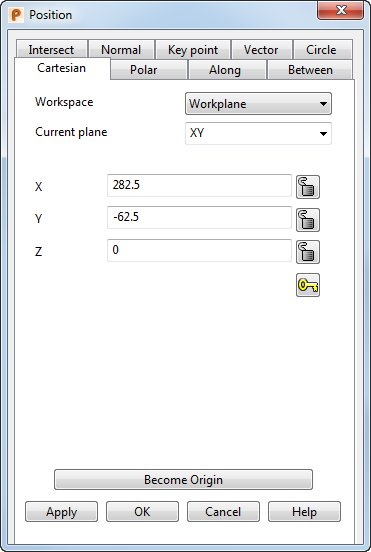

Cuando la introducción de posiciones (valores para los ejes X, Y y Z) con el cursor no es suficiente, puede utilizar el cuadro de diálogo de Posición de apoyo en construcciones complejas. Por ejemplo, puede utilizarlo para especificar un punto en una proporción determinada a lo largo de un objeto.
Abra el cuadro de diálogo de Posición de cualquiera de las siguientes maneras:
de la barra de Estado
de un cuadro de diálogo
únicamente está activo cuando hacen falta posiciones, como en el modo de creación de objetos o en la edición de objetos.
Utilice el cuadro de diálogo de Posición para configurar posiciones y construcciones.
Haga clic en una pestaña del cuadro de diálogo para acceder a la página correspondiente de herramientas de introducción de la posición.
