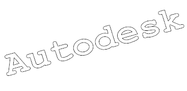

La extrusión de zonas está especialmente indicada para la extrusión de formas vaciadas. Por ejemplo, el siguiente elemento de texto:
- Seleccione el elemento de texto:

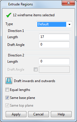

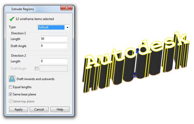

- Haga clic en la pestaña de Sólido > panel de Crear > Zona para abrir el cuadro de diálogo de Extrudir zonas y acceder a una vista previa de la extrusión:

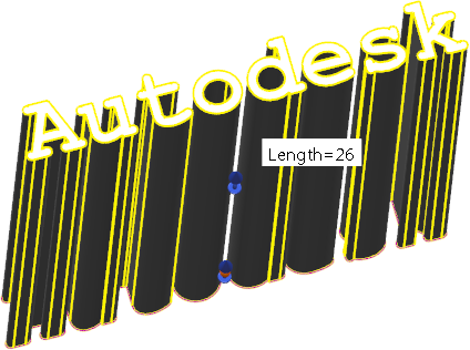

- Modifique las zonas extrudidas:
- utilizando el control del modelo para ajustar la extrusión. Los cambios introducidos actualizan los valores del cuadro de diálogo de Extrudir zonas.
- introduciendo valores nuevos en el cuadro de diálogo de Extrudir zonas y haciendo clic en el botón de Aplicar.
