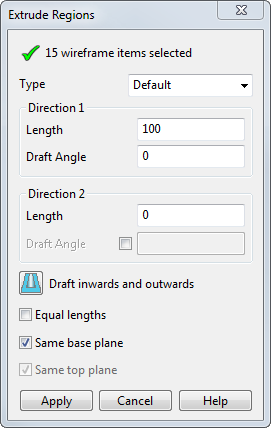

Se abre el cuadro de diálogo de Extrudir zonas:
- Seleccione el tipo de extrusión en la lista desplegable de Tipo.
La opción de Predeterminado crea extrusiones a de los elementos alámbricos o de texto.

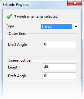

Escalonado utiliza la altura de los elementos alámbricos o de texto para configurar la altura de las extrusiones. Se abre un cuadro de diálogo modificado.
El Escalón más interior puede ser:
- positivo, para configurar un escalón de tipo saliente.
- negativo, para configurar un escalón de tipo corte.
- cero, para configurar un escalón de tipo neutro.
- Introduzca la Longitud (Dirección 1) de la extrusión. La longitud de la extrusión puede tener un valor de cero si la longitud del campo de Dirección 2 tiene un valor distinto de cero.

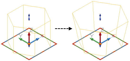

- Introduzca el Ángulo de desmoldeo (Dirección 1). El ángulo de desmoldeo que forman la curva base de la superficie extrudida y la curva del otro extremo. El ángulo se mide desde el eje normal al plano principal.
- Introduzca la Longitud de la extrusión (Dirección 2).
- Introduzca el Ángulo de desmoldeo (Dirección 2).
- Haga clic en el botón de
o en el de
para indicar si el ángulo de desmoldeo es interior o exterior. Si esta opción está activada, se añade desmoldeo interior/exterior a cada zona en orden alterno.
- Active la opción de Longitudes iguales para configurar el mismo valor de Longitud en la Dirección 1 y la Dirección 2. Si esta opción está activada, cuando se actualiza una de las longitudes también se actualiza la otra.

- Haga clic en el botón de Aplicar para extrudir las zonas y crear el sólido primitivo.
