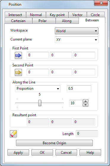

Utilice la pestaña de Entre del cuadro de diálogo de Posición igual que la pestaña de A lo largo de, pero en vez de utilizar los extremos de un objeto, seleccione los puntos inicial y final, que no tienen por qué estar en el mismo objeto. Permite ubicar exactamente una posición entre dos posiciones conectadas o inconexas.
Espacio de trabajo — Seleccione el espacio de trabajo en el que está trabajando. Las opciones disponibles son:
El modo relativo no está siempre disponible, ya que puede no haber una coordenada relativa válidas. En esos casos, seleccione una posición válida (por ejemplo, la intersección de dos líneas) y conviértala en el origen de un espacio de trabajo relativo con la opción de Convertir en origen.
Plano actual — Utilice esta lista desplegable para seleccionar alguno de los tres planos principales. El plano actual depende de la opción de Espacio de trabajo configurada.
Haga clic en dos posiciones del modelo para introducir los valores de las siguientes opciones:
Seleccione alguna de las siguientes opciones e introduzca un valor o utilice la barra deslizante:
. Utilice las flechas para seleccionar un valor o introduzca un valor en el campo.Punto resultante — Recoge las coordenadas del valor de Entre que configura este cuadro de diálogo.
Restablecer — Haga clic en este botón para recuperar la configuración predeterminada de la página.
Cambiar el origen — Haga clic en este botón para posicionar el origen en las coordenadas introducidas en el cuadro de diálogo. Todas las coordenadas relativas se miden respecto de este origen.
Aplicar — Introduce la posición. Si la operación actual puede utilizar varios puntos, el cuadro de diálogo continúa abierto para que se puedan introducir el resto de puntos. En caso contrario, se cierra el cuadro de diálogo.
Aceptar — Introduce la posición y cierra el cuadro de diálogo.
Cancelar — Cancela la introducción de la posición.
