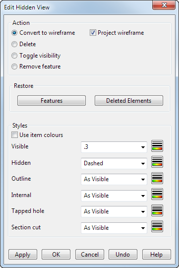

Utilice este cuadro para editar líneas visibles y ocultas. También puede manipular el modelo en la vista seleccionada utilizando el botón central del ratón cuando este cuadro de diálogo está abierto.
Esta área de Acción contiene operaciones que puede aplicar a las líneas visibles y ocultas que estén seleccionadas en la vista.
Figuras — Vuelve a visualizar las figuras que estaban ocultas en la vista como consecuencia de la activación de la opción de detalle de Oculto del cuadro de diálogo de Editar la vista.
Elementos eliminados — Active esta opción para restaurar elementos de una vista oculta eliminados previamente.
Las opciones de la sección de Estilos configuran el estilo de las líneas visibles y ocultas:
Los detalles de los agujeros roscados dependen de la figura de agujero.
Configurar los estilos — Haga clic en esta opción para desplegar la barra de herramientas de Estilo y personalizar el estilo de las vistas ocultas.
Aplicar — Aplica los cambios a líneas de la vista.
Aceptar — Aplica los cambios introducidos en las líneas y cierra el cuadro de diálogo.
Cancelar — Cierra el cuadro de diálogo.
Deshacer — Deshace los cambios introducidos en la vista desde la última vez que utilizó el botón de Aplicar.
