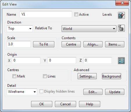

Utilice este cuadro de diálogo para editar la vista seleccionada.
Nombre — Visualiza el nombre de la vista. Edite el nombre como desee.
Activar — Active la vista seleccionada.
— Haga clic en este botón para abrir el cuadro de diálogo de Nivel. Utilice este cuadro de diálogo para visualizar u ocultar niveles de la vista.

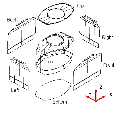

Dirección — Utilice esta opción para especificar la dirección de la vista del modelo respecto del espacio de trabajo que configura la opción de la lista desplegable de Relativa a. A continuación se visualiza cada dirección:
Relativa a — Determina el espacio de trabajo que utilizan el Origen y la Dirección. Puede asignarle un valor de Global o el de cualquier plano de trabajo definido en el modelo.
— Haga clic en este botón para mantener la posición de los globos en relación a la vista. Cuando se bloquea una vista:
Escala — Modifica la escala en la que se visualizan los objetos en la vista. Si introduce un valor para modificar la escala de la vista del dibujo mientras utiliza una imagen de fondo, la escala de la imagen también cambia.
Ajustarse — Cambie la escala del contenido de la vista para se ajuste a los límites de la vista.
Centro — Traslade el contenido de la vista al centro de la misma.
Alinear — Permite alinear la vista seleccionada con otra vista respecto del espacio de trabajo global o de la vista.
Elementos — Abre el cuadro de diálogo de Añadir/eliminar elementos para añadir o eliminar elementos de las vistas.
Origen — Utilice esta opción para especificar el origen de la vista respecto del espacio de trabajo definido en la opción de Relativa a. Por defecto, el origen de la vista se sitúa en la posición del origen del modelo actual. Puede editar el origen para que las posiciones se introduzcan respecto del origen cuando la vista está activa.

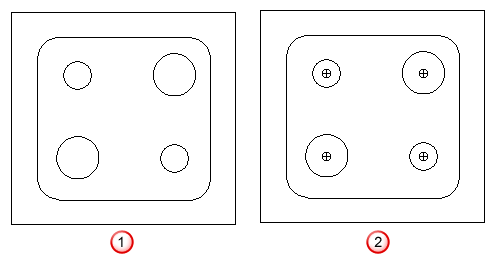

Centros — Utilice esta opción para indicar si se marcan los centros de las superficies cilíndricas.
Opción de Marcar desactivada.
Opción de Marcar activada.

Avanzado:
Atributos — Abre el cuadro de diálogo de Indicadores de la vista. Permite modificar varios atributos de la vista.
Fondo — Abre el cuadro de diálogo de Fondo de la vista. Utilice este cuadro de diálogo para:

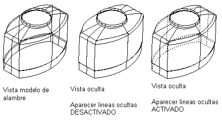

Selector de Detalle — Configura la visualización de los objetos en la vista. El menú recoge varias opciones de las vistas transparente, sombreada, alámbrica y oculta.
Oculta — Las siguientes tres opciones únicamente están disponibles cuando la vista es de línea oculta
Visualizar líneas ocultas — Desactive esta opción para que las líneas ocultas no se dibujen. Active esta opción para dibujar las líneas ocultas como líneas discontinuas.
Las líneas ocultas son líneas que no se ven en el modelo real desde la vista actual.

Aceptar — Guarda los cambios y cierra el cuadro de diálogo.
Cancelar — Cierra el cuadro de diálogo sin guardar los cambios introducidos.
