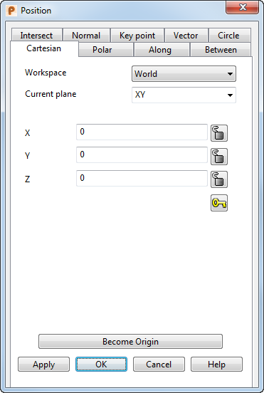

Utilice la pestaña de Cartesiana del cuadro de diálogo de Posición para introducir posiciones en campos independientes asociados a cada eje. Puede bloquear cada uno haciendo clic en su botón de
Normalmente puede introducir un valor en un campo sin que afecte a los otros valores. No obstante, si ha bloqueado algunos componentes de la pestaña de Polar, los valores de los otros campos pueden cambiar para cumplir los requisitos que imponen los bloqueos.
Si hace clic en una posición de la ventana de gráficos, el cuadro de diálogo refleja sus coordenadas cartesianas.
Espacio de trabajo — Seleccione el espacio de trabajo en el que está trabajando. Las opciones disponibles son:
El modo relativo no está siempre disponible, ya que puede no haber una coordenada relativa válidas. En esos casos, seleccione una posición válida (por ejemplo, la intersección de dos líneas) y conviértala en el origen de un espacio de trabajo relativo con la opción de Convertir en origen.
Plano actual — Utilice esta lista desplegable para seleccionar alguno de los tres planos principales. El plano actual depende de la opción de Espacio de trabajo configurada.
Bloqueado y
Desbloqueado — Haga clic para alternar entre Bloqueado y Desbloqueado.El bloqueo de un valor garantiza que se mantiene fijo independientemente de lo que ocurra a otros componentes. El bloqueo se mantiene hasta que vuelve a hacer clic para desbloquearlo. Cuando un bloqueo afecta a un campo de edición, se oscurece para indicar que no está disponible.
Desbloquear todo — Haga clic en este botón para desbloquear todos los valores de arriba..
Cambiar el origen — Haga clic en este botón para posicionar el origen en las coordenadas introducidas en el cuadro de diálogo. Todas las coordenadas relativas se miden respecto de este origen.
Aplicar — Introduce la posición. Si la operación actual puede utilizar varios puntos, el cuadro de diálogo continúa abierto para que se puedan introducir el resto de puntos. En caso contrario, se cierra el cuadro de diálogo.
Aceptar — Introduce la posición y cierra el cuadro de diálogo.
Cancelar — Cancela la introducción de la posición.
