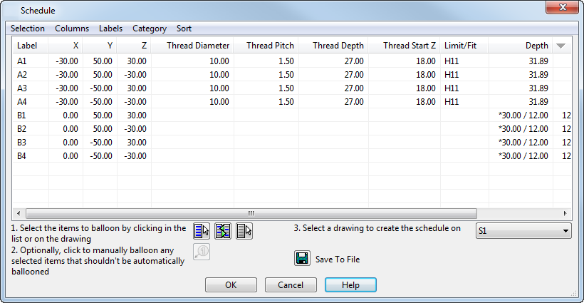

- Haga clic en la pestaña de Anotación > panel de Tabla > Agujero para abrir el cuadro de diálogo de Tabla de agujeros:
- Haga clic en Columnas > Detalles de la rosca > Diámetro superior de la rosca para seleccionar la opción.
- Haga clic en el botón de Aceptar.
