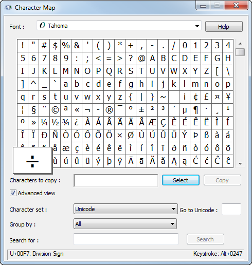

- Si desconoce el valor del carácter, haga clic en Todos los programas > Accesorios > Herramientas del sistema > Mapa de caracteres en el menú de Inicio de Windows.
Se abre el cuadro de diálogo de Mapa de caracteres, que contiene los caracteres de Windows disponibles y sus valores.
- Active la opción de Vista avanzada para desplegar todas las opciones del cuadro de diálogo.
- En la lista de Juego de caracteres, seleccione la entrada de Unicode. Asegúrese de que la Fuente del cuadro de diálogo de Mapa de caracteres es la misma que se utiliza en PowerShape.
Nota: La fuente predeterminada de PowerShape es Tahoma.
- Haga clic en un carácter del cuadro de diálogo.
El siguiente ejemplo recoge el carácter de ÷ (dividido entre):
En la esquina inferior derecha del Mapa de caracteres se visualiza el valor del carácter (Pulsación de tecla), en este caso Alt + 0247.
- Haga clic en el botón de Seleccionar. El carácter se visualiza en el campo de Caracteres para copiar.
- Haga clic en el botón de Copiar.
- En PowerShape, haga clic con el botón derecho en la lista desplegable de Carácter de la barra de herramientas de Texto y seleccione la entrada de Pegar del menú contextual.
- Seleccione el carácter en la lista desplegable para insertarlo en el texto en el punto de inserción especificado.
Nota: Únicamente son válidos los valores de carácter de Windows de entre 32 y 256.
