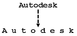

Paso — Introduzca un valor para especificar el espaciado que hay entre caracteres individuales. El paso es un múltiplo de la altura del carácter.
Por ejemplo, en el siguiente texto se ha aumentado el paso de 0 a 1. Los caracteres se separan más:
