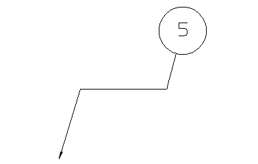

Se puede crear un globo con un puntero articulado:
Si el modelo es complejo y se visualizan muchas curvas y líneas, puede ser difícil localizar una trayectoria directa desde el objeto que se va a señalar y el texto de etiqueta. En este caso, quizá sea más fácil redirigir la línea del globo utilizando un globo articulado.
Para crear un globo con un puntero articulado:

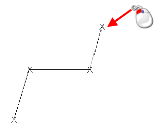

Se crea una línea elástica desde la última posición introducida hasta el cursor del ratón.
En el ejemplo se ha introducido una posición, como se ve a continuación:
Puede continuar añadiendo posiciones en el puntero articulado.
En el ejemplo, se ha añadido una posición, como se ve a continuación:
Se añade el globo al dibujo. (Puede que tenga que rellenar el cuadro de diálogo de Confirmación del globo antes de crear el globo).
