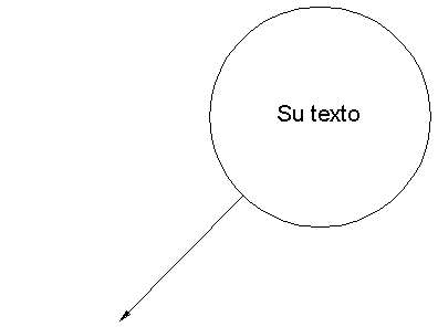

El globo se crea en función del tipo seleccionado:

Etiqueta |
Los globos de etiqueta visualizan texto pero no están enmarcados. Cuando especifica la posición del globo, se abre el cuadro de diálogo de Confirmación del globo. Utilícelo para introducir el texto que va a visualizar en el globo. |
Etiqueta enmarcada |
Los globos de etiqueta enmarcada tienen texto enmarcado en un círculo. Cuando especifica la posición del globo, se abre el cuadro de diálogo de Confirmación del globo. Utilícelo para introducir el texto que va a visualizar en el globo. |
