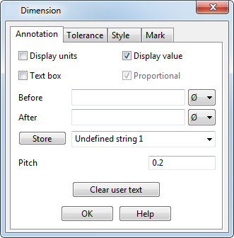

Cuadro de diálogo de Dimensión - Pestaña de Anotación
Esta pestaña permite editar la anotación de la dimensión.
La anotación es el texto de la dimensión :
Incluir unidades — Active esta opción para visualizar las unidades de medición después del valor de dimensión.
Incluir el valor — Active esta opción para visualizar el valor de dimensión.

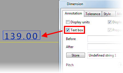

Campo de texto — Active esta opción para añadir un campo de texto alrededor de la dimensión.
Proporcional — (únicamente con la fuente DUCT) Active esta opción para que el espacio disponible para caracteres dependa de su anchura. Desactive esta opción para utilizar la misma anchura en todos los caracteres.
Antes — Introduzca el texto que desee que aparezca antes del valor de la dimensión. Seleccione una entrada de la lista adyacente para añadir un símbolo al campo de texto.
Después — Introduzca el texto que desee que aparezca después del valor de la dimensión. Seleccione una entrada de la lista adyacente para añadir un símbolo al campo de texto.
Guardar — Seleccione una entrada de la lista desplegable y haga clic en este botón para guardar las cadenas de caracteres de Antes y Después para volverlas a utilizar en otras dimensiones:
Más adelante, puede seleccionar la cadena de caracteres guardada:
Paso — Introduzca un valor de paso del carácter para cambiar el espaciado del texto de anotación en una dimensión individual o una selección de dimensiones.
Eliminar el texto del usuario — Este campo borra el texto de los campos de Antes y Después. También desactiva la opción de Incluir unidades.
Aceptar — Guarda los cambios y cierra el cuadro de diálogo.
