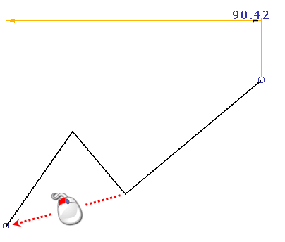

- Utilice los controles de las líneas auxiliares para editar las dimensiones:
Por ejemplo:
- Seleccione la dimensión.
- Haga clic en el control y arrástrelo a la posición nueva.
