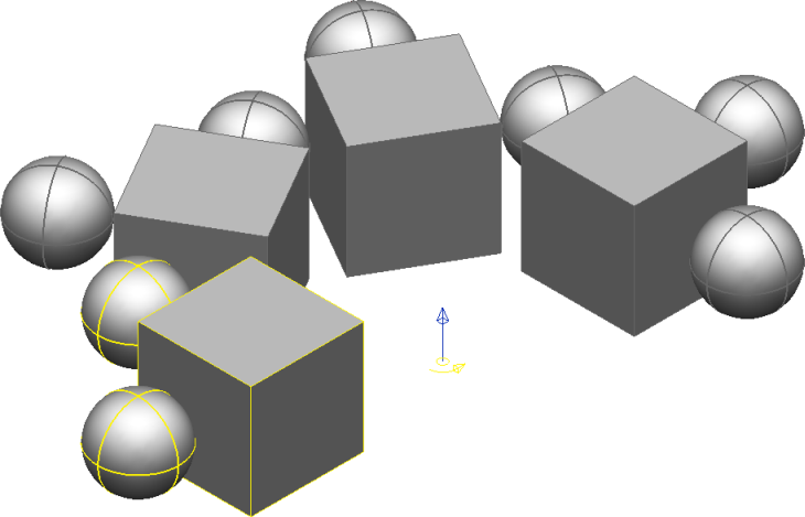

Puede rotar los objetos para generar una o más copias. En la siguiente imagen se ve cómo se han rotado tres copias del original, cada una separada por un ángulo de 30
Objeto original.
Copias.
Eje de la rotación.
