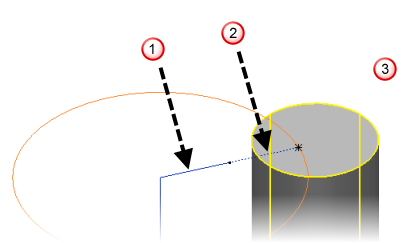

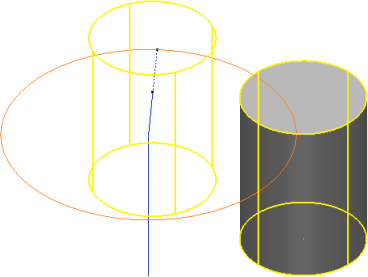

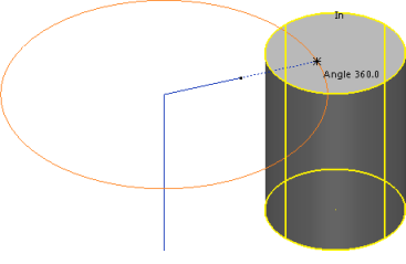

Puede definir el ángulo de la rotación arrastrando los objetos seleccionados:
Se visualizan controles adicionales para facilitar la rotación de los objetos; se visualiza el ángulo de la rotación y se dibujan una línea que une los objetos seleccionados con el marcador del eje de la rotación y un círculo que rodea al eje de la rotación desde la posición en la que la línea toca a los objetos.
La línea es parcialmente continua y parcialmente discontinua. Si el cursor está encima de la parte continua cuando arrastra los objetos
, el ángulo de la rotación cambia en incrementos de 15
. Cuando el cursor está encima de la parte discontinua
, el ángulo cambia en 1
. Si saca el cursor del círculo
, el ángulo cambia en 0,1
El círculo visualiza la ruta de la rotación alrededor del eje.
