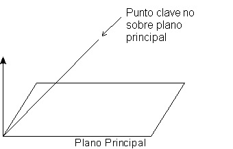

Para introducir una posición que no está en el plano principal puede:
Si detecta un punto clave que no está en el plano principal (como se ve abajo):

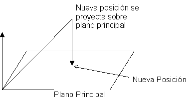

la nueva posición se proyecta en el plano principal:
Cuando pasa el cursor inteligente sobre un punto clave, se transforma para indicar que hacer clic en el punto clave va a proyectar posiciones nuevas en el plano principal.
