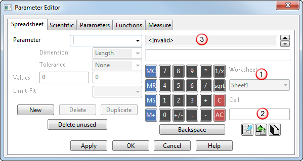

Utilice la pestaña de Hoja de cálculo para abrir una hoja de cálculo de Microsoft Excel con la que crear y editar datos que desee almacenar con un modelo. Por ejemplo, puede que desee introducir cálculos complejos de volúmenes o densidades de materiales.
Cada modelo nuevo cuenta con una hoja de cálculo nueva.
Hoja de trabajo —
Se activa cuando hace clic en el botón de Nuevo. Seleccione la hoja de trabajo con la que va a trabajar en la hoja de cálculo.
Celda —
Esta opción se activa cuando hace clic en el botón de Nuevo. Introduzca la celda de la hoja de cálculo en la que está el valor con el que va a trabajar. Por ejemplo A1 o D4. El valor de la celda se visualiza en el campo del texto de la Expresión
Modificar la hoja de cálculo — Haga clic en este botón para abrir una hoja de cálculo de Microsoft Excel. Puede modificar datos existentes o introducir datos nuevos que desee almacenar con el modelo.
Sincronizar los parámetros con la hoja de cálculo — Esta opción sincroniza PowerShape con la hoja de cálculo de Excel para que se actualicen todos los valores cuando se introducen cambios. Active esta opción cada vez que modifique la hoja de cálculo.
Crear varios parámetros de hoja de cálculo — Active esta opción para crear varios valores y nombres de parámetros en una hoja de cálculo de Microsoft Excel. Permite aplicar todos los parámetros al mismo tiempo.
