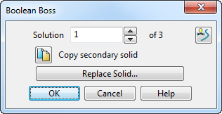

Para modificar un saliente de booleano:
- Active el modo de edición de cualquiera de las siguientes maneras:
- Haga doble clic en el icono de Figura de saliente
de la ventana de árbol para abrir el cuadro de diálogo de Saliente booleano con las opciones de edición disponibles.
- Haga doble clic en la figura de saliente del modelo para abrir el cuadro de diálogo de Saliente booleano con las opciones de edición disponibles.
- Utilice las siguientes opciones para introducir cambios en el saliente booleano:
- Utilice las flechas de arriba y abajo para seleccionar la Solución de la edición.
- Haga clic en el botón de
para crear una copia del sólido seleccionado que se utiliza en la figura. Cuando hace clic en el botón de Aceptar, se copia la subramificación (el sólido y su historial). Si la subramificación únicamente contiene una figura primitiva, el sólido nuevo es un sólido primitivo.
- Haga clic en el botón de Remplazar el sólido para sustituir el sólido por otro. Se abre el cuadro de diálogo de Remplazar el sólido.
