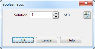

Si hay varias soluciones disponibles, en el modelo se visualizan todas las soluciones. Las caras de la solución actual se resaltan y se destaca el número de la solución actual. También se numeran las soluciones adicionales.
